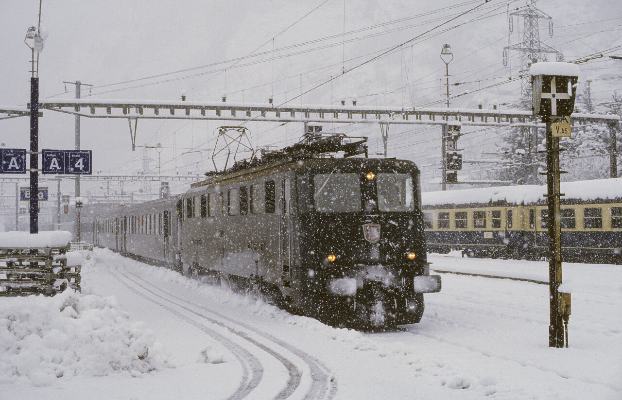

    1986, Ae 6/6 11474 mit Schnellzug in Brig:
    Ae 6/6 11474 der SBB in Brig
    Ziemlich missliches Wetter herrschte als die Ae 6/6 11474 mit Ihrem Schnellzug am 23.2.1986 in Brig einfuhr.

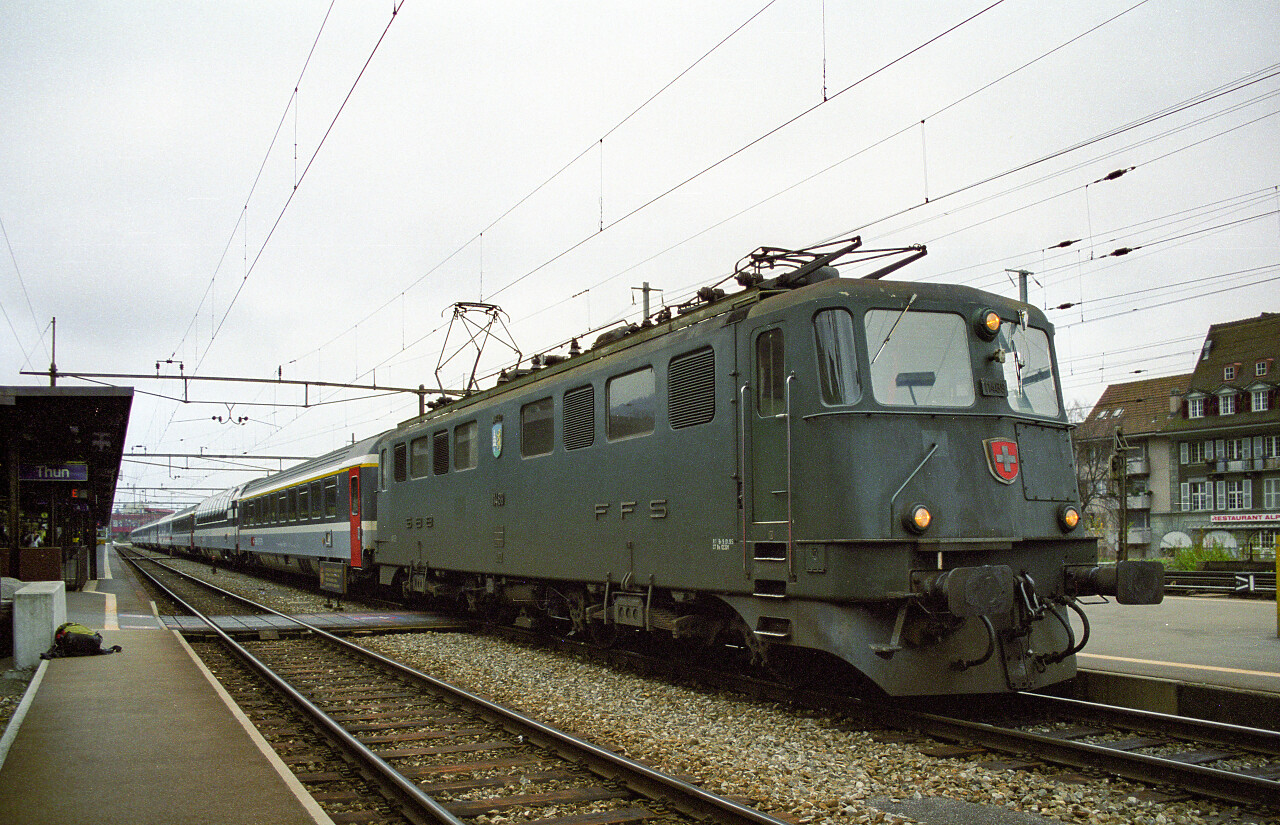

    2002, Ae 6/6 11459 als Ersatzlok an einem EC in Thun:
    Ae 6/6 11489 der SBB in Thun
    2002 bereits nicht mehr planmässig: Ae 6/6 vor einem Eurocity. Ae 6/6 11489 vor dem (vermutlich) EC104 "Berner Oberland" im Bahnhof Thun.
