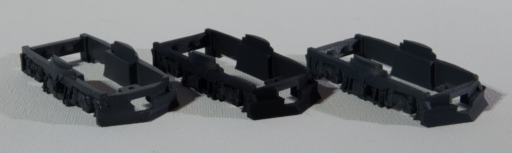

    Ein Update zu den LED Kits zu den alten Hag Modellen.
    Im Nachbarforum wurden super Führerstände und Lichleiter im 3D Druck entwickelt:
    Modernisierung einer Re 4/4 - MoBa-Forum
    Hoi zäme Hier geht es um die Modernisierung einer alten Hag Re 4/4. Die blaue Lok ist Digitalisiert, hat Führerstände, 3/1 Beleuchtung und NEM…
    www.moba-forum.ch
    Der Zeitpunkt dafür ist natürlich sehr günstig, weil die Hag Führerstände für die Re 4/4 I nun scheinbar auch auslaufen und die gedruckten Lichtleiter doch sehr viel einfacher zu montieren sind, als die selber gemachten. Zudem sind die Führerstände und Lichtleiter passgenau für eigentlich alle alten Hag Modelle lieferbar und müssen nicht mehr mühsam angepasst werden:
    • Re 4/4 I erste und zweite Serie, Am 4/4, Bm 4/4 II
    • Re 4/4 II erste Serie (1 Panto) inklusive Swiss Express
    • Re 6/6 Prototypen (mit Gelenk)
    • BLS Re 4/4 (alte und neue Fenster)
    • BLS Ae 4/4, Ae 8/8
    --> Ab sofort können diese Führerstände und Lichleiter bei Bestellungen bei mir mit bestellt werden. Bitte jeweils Artikelnummer und Betriebsnummer der umzubauenden Lok angeben.
    Weiter bin ich daran, die Lichtplatinen zu optimieren. Momentan gibt es zwei Versionen, eine für alle SBB Loks mit 20mm Lampenabstand und einem Rotlicht. Und eine andere für alle BLS Loks mit 22mm Lampenabstand und 2 Rotlichtern. Das Ziel wäre, nur noch eine Lichtplatine zu fertigen, die für alle Loks gleichermassen passt. In einem ersten Schritt wird die nächste Serie von SBB Platinen auch zwei Rotlichter haben.
    Die universelle Version braucht noch ein paar Tests, sie soll ja mindestens gleich gut sein.
    Verkaufe: Hag 220.04, Re 4/4 I 10031, grün. H0, AC digital. ESU Lokpilot 5 Digital Decoder.
    Lok aus einer neueren Serie von Hag: Schön bedrucktes Gehäuse mit den neueren Pantographen. Chassis mit Motor 88 und den grossen (brünierten) Rädern.
    Die Lok wurde mit LED Beleuchtung, neuen Lichtleitern und Führerständen (3D Druck) und Lokführer ausgerüstet. Der Feldmagnet wurde durch einen Permanentmagnet getauscht. ESU Lokpilot 5 Decoder. Drehgestellblenden mit NEM Schächten (3D-Druck), die originalen Drehgestellblenden inklusive Blech Kupplungshaken liegen bei. Auf wunsch gibt's auch die anderen Teile (Feldmagnet, Glühlampen Beleuchtung) dazu.
    Die Platine ist eine Eigenentwicklung mit folgenden Eigenschaften:
    - Platine mit 21MTC Schnittstelle (NEM 660)
    - Motordrehgestell steckbar mit JST Stecker
    - Stützkondensator 2200uF
    - LED Beleuchtung 3x weiss / 1x weiss / 1x rot auf jeder Seite individuell schaltbar
    - Führerstände, Lichtleiter, Lokführer
    Die Lok ist sauber verkabelt.
