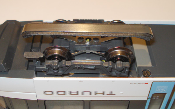

wie versprochen hier ein Bild des Schleifers mit dem Bronzestreifen.
[Blockierte Grafik: http://www.stayathome.ch/images2/Schleifer.jpg]
Rainer
Hallo Dani
Die Bronzestreifen kann man leicht mit der Schere aus dünnem Blech schneiden. Das Blech selbst habe ich von Fohrmann (Phosphorbronze 0.1mm).
Artikelnummer 402001
Foto habe ich nicht zur Hand, werde mal eins machen und einstellen.
Rainer
PS: Der Nebeneffekt wurde bei mir zu einem Hauptgrund, da die Schleifer auf meinen umgebauten Zweileiter-Weichen recht laut waren.
Wenn es am Schleifer funkt, dann wenn:
- einige PuKos angerostet sind (speziell M- und K-Gleis sind hier Kandidaten bei hoher Raumfeuchtigkeit), oder
- der Schleifer verbogen ist und deshalb immer nur an zwei Stellen aufliegt, oder
- der Schleifer verschmutzt ist, oder
- Der Schleifer "hüpft, oder
- bei neuen C-Gleisen die Pukos durch die Brünierung einen schlechten Kontakt geben.
- und ein paar andere Gegebenheiten, wo kurzzeitig KEIN zuverlässiger Kontakt zu EINEM EINZIGEN Puko gegeben ist.
Die Schleifer von Märklin und HAG sind hart und passen sich den Pukos nicht an. Da die Pukos nicht exakt auf einer Ebene sind (Oberkante), speziell bei neuen Gleisen, liegt der Schleifer auch nicht auf einer ganzen Reihe auf, sondern vielfach nur auf zweien.
Zudem kann der Schleifer "hüpfen".
Aus diesem Grund verwende ich einen dünnen Bronzestreifen in der Breite der Schleifer, welcher an der Enden um den Schleifer gebogen wird und angelötet ist. Dieser passt sich den Pukos an und liegt somit immer auf mehreren Pukos auf. Als Nebeneffekt ist absolut kein Schleifergeräusch zu hören.
