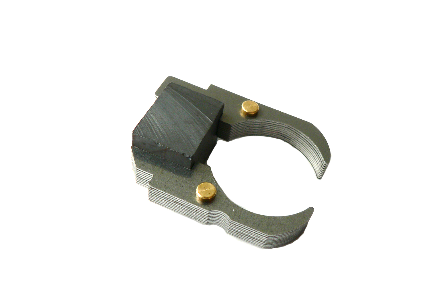

    Statorwicklung durch einen Permanentmagnet ersetzen. (kostet zwischen 34.- und 38.-)
    HAG 161216-90 Permanentmagnet
    Hag 161216-90 Permanentmagnet
    www.amiba-shop.ch
    https://swissbahn.ch/hag-ersatzteile/13219-hag-161216-90-permanentmagnet-digital-umbau.html

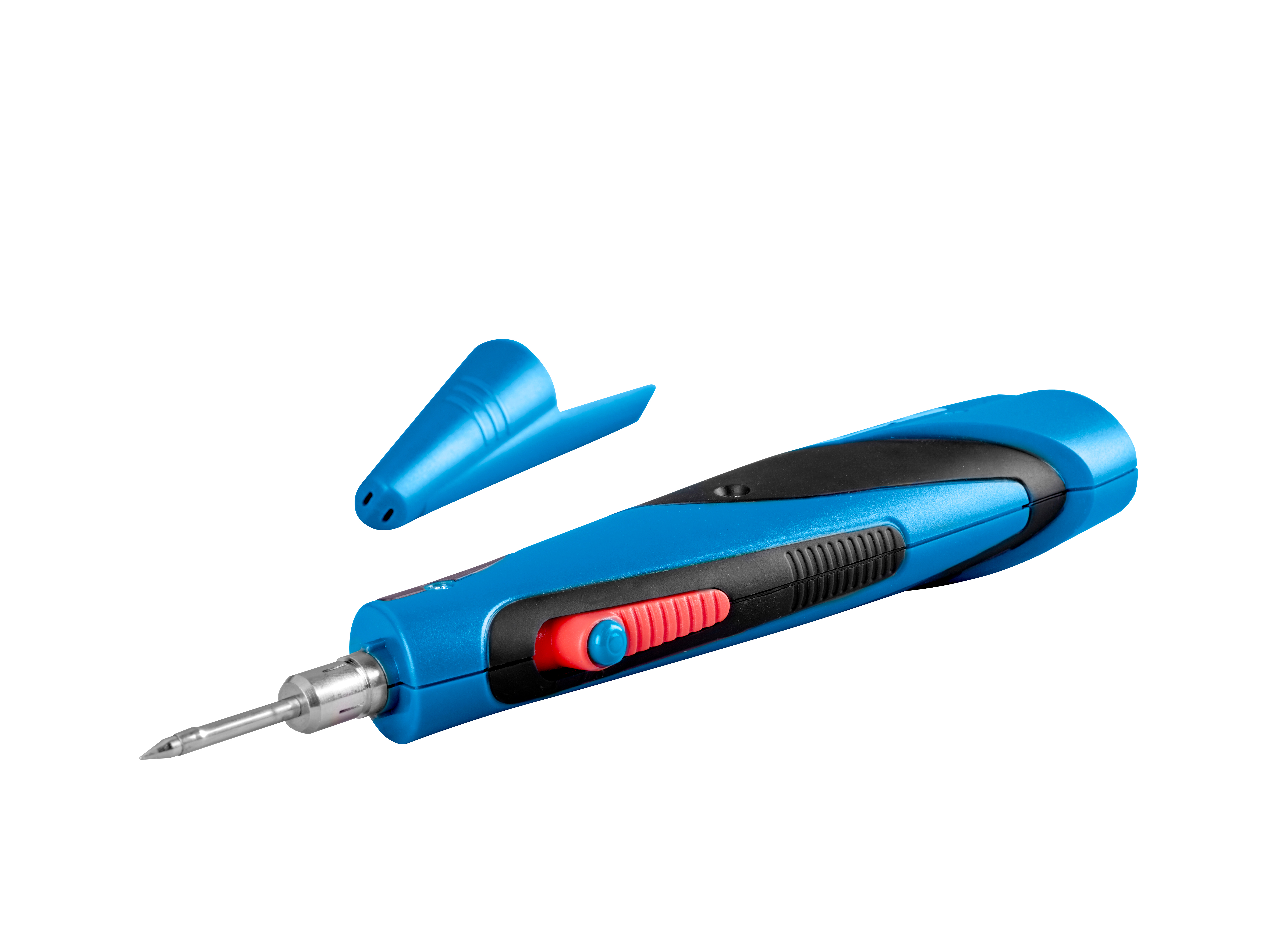

    Klingt jetzt echt doof, aber am meisten nutze ich einen spottbilligen CFH Batterielötkolben.
    Dieser hier:
    CFH Batterielötkolben BK 212 kaufen bei JUMBO
    Kaufe jetzt CFH Batterielötkolben BK 212 und weitere Zubehör Löten-Produkte bei JUMBO direkt online oder in über 120 Verkaufsstellen.
    www.jumbo.ch
    Oder:
    https://www.reichelt.com/ch/de/batterieloetkolben-bk-212-cfh-52212-p334509.html?PROVID=2808&gclid=CjwKCAiA0JKfBhBIEiwAPhZXDwF5DuXOiQJWWquN4_4oQz7Qm4oSiMSu4qnNOLkgmhMCFl2wffXyLRoC3hQQAvD_BwE

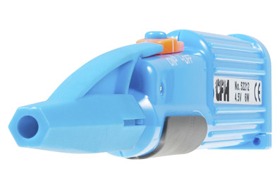

    Er ist hat eine sehr feine Spitze, liegt leicht in der Hand und heizt sehr schnell auf. Hat nur 6 Watt. Aber durch die sehr feine Nadel kann man fein und schnell kleinste SMD Elemente Löten.
    Er heizt aber nur solange man auf die Taste drückt, danach klingt er sofort wieder ab. Überhitzen ist so kaum möglich.
    Die Batterien halten erstaunlich lange. Brauch 3x AA Batterien.
    Klar, man kann auch darüber lachen. Finds aber voll nützlich und einfach einzusetzen.
