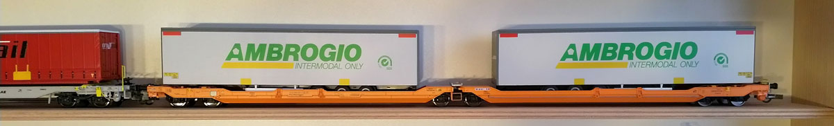

Der linke Auflieger ist tiefer gelegt, der rechte original:

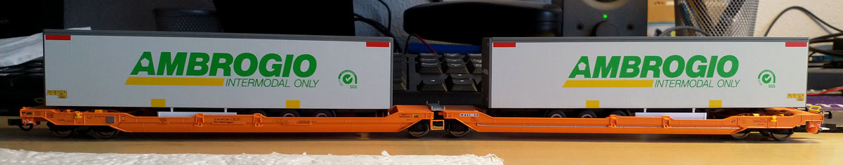

Mit einem (auf 11mm Räder modifizierten) Roco T2000 gekuppelt:
