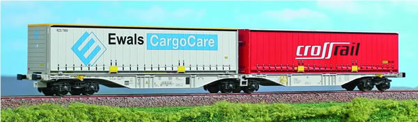

  • Von ACME ist letzte Woche eine grosse Menge an Neuheiten ausgeliefert worden, darunter auch Schweizer Sonderserien (Crossrail Wagen):

  • Hallo zusammen
    Danke für die Info - da sind doch interessante News dabei:
    - Die Serienversion der E.652
    - Das Crossrail-Duo
