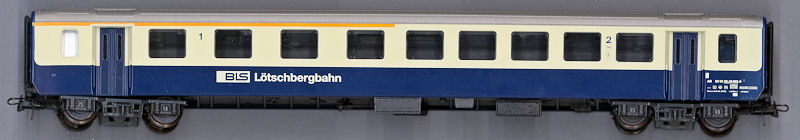

Hallo,
ist dieser Lima so mit den blauen Türen ausgeliefert worden, oder wurden diese "nachbehandelt"? Im www habe ich erstmal nichts diesbezüglich gefunden.
https://www.ebay.de/itm/AU44-H…ksid=p2060353.m1438.l2649
Danke schonmal für die Antwort.
Lima BLS mit blauen Türen?
Wurde meines Erachtens auch schon so angeboten:
- https://www.ricardo.ch/de/a/li…lau-creme-npz-1035636110/
- https://www.ricardo.ch/de/a/ho…ew-i-klb-neu!-1046225496/ -

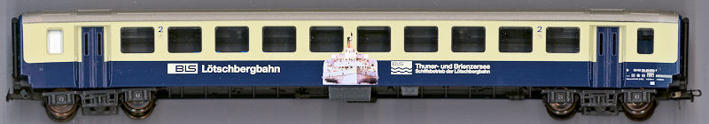

Die Wagen mit den blauen Aussenschwingtüren sind original Lima. Ein EW-I Wagenarchiv gibts hier:
Tabelle: http://gamos81.altervista.org/Estero/Carrozze/SBB/EW-I.htm
Fotos: http://www.altemodellbahnen.de…er-Einheitswagen-I-1.htmlOb es bei diesem Modell um ein Phantasiemodell handelt oder es ihn so mal 1:1 gegeben hat, weiss ich aber nicht. Grundsätzlich sind die Lima Aussenschwingtüren für BLS EW-I aber zu breit. Wohl ein Kompromiss gewesen um die Türöffnung im Wagenkasten nich anpassen / verschmälern zu müssen.
Guten Abend
BLS EW I mit blauen Aussenschwingtüren gab es tatsächlich, ich habe zwei Bilder auf meinem Handy und diese soeben angeschaut, allerdings stelle ich diese nicht ins Forum (copyright).
Hag hatte auch BLS Wagen mit blauen Türen, allerdings mit den ursprünglichen Türen.
http://www.roundhouse.ch/HAG_N…_Bilder/HAG_453-SEZ-M.jpg
http://www.roundhouse.ch/HAG_N…en/HAG_Bilder/HAG_463.jpgMfG
Die ersten umgebauten BLS EW I mit Aussenschwingtüren für den sogenannten klb-Betrieb (Kondukteurlos) wurden Anfang der 90er-Jahrer tatsächlich mit blau lackierten Türen ausgestattet. Das war aber nur ein sehr kurzes Intermezzo und betraf nur sehr wenige Wagen. Ab 1993 kamen neu umgebaute Wagen dann mit den bekannten messingfarbenen Türen aus der Wekstätte. Das Lima-Modell hat also tatsächlich ein Vorbild. Zudem gab es auch mal einen B I der GBS mit diesen Türen.
Übrigens hat Lima als einziger Hersteller bisher die "richtige" Türbauform für die BLS-Aussenschwingtüren hergestellt (wenn auch etwa 1 mm zu breit). Alle anderen Hersteller haben die SBB-Typen nachgebildet - auch bei den BLS-Wagen.
Blaue "Schletztüren", wie von Mike angesprochen, gab es nur bei einigen EW I AB sowie bei einigen ganz wenigen EW I B, die die Klimageräte auf dem Dach hatten (Freschor-Anlagen) - da hat Lima aber nur den umgebauten Salon Bleu (Ausführung in invers-Farben (EW IV-Lackierung) in der letzten Version vor Umlackierung ins "Golden Pass"-Schema) im Programm gehabt.
