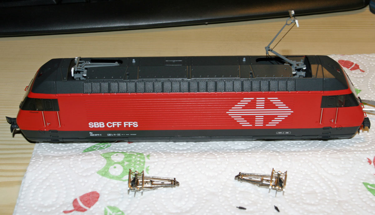

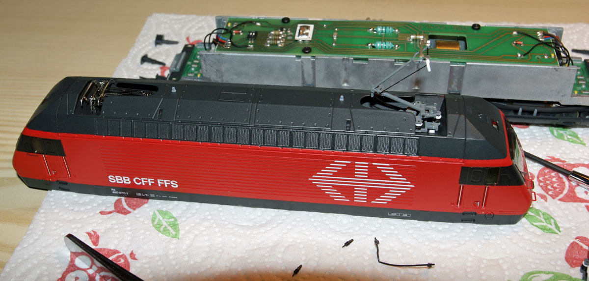

  • Ich habe jetzt die Faiveleys an der Roco Re 460 "Chunnel" (72396) montiert.
    Vorab: Perfekt passen sie leider nicht.
    Die Montage ist - wenn man auch die Dachleitung wieder montieren will - mit eingesetztem Dachboden praktisch unmöglich. Also muss auf einer Seite der Führerstand inklusive oberen Lichtleiter raus, dann kann man den Dachboden ausfahren und kommt gut zu den Pantos dazu.
    Dabei fiel mir auch auf, dass die Faiveleys nicht genau passen. Die Distanz der vorderen Isolatoren ist ja anders als bei den alten Pantos. Also Isolatoren raus und so drauf gesetzt. Passt aber auch nicht wirklich. Am besten passt noch, wenn man den hinteren Isolator drunter lässt. Ist aber ein wenig zu hoch und es verzieht den Panto leicht. Ohne Isolator drunter stösst der Panto an der Vorderseite des Dachbodens an. Wär ev. ein Versuch wert, am Rahmen des Pantos die Vorderseite etwas abzuschneiden/feilen, dann ginge es vielleicht tiefer. Das werde ich ev. noch versuchen (war aber eine Sch... Arbeit!!!).
    Ev. ist der Dachboden auch Modellspezifisch (diese hat schon LED Beleuchtung, aber nicht die neuste Variante).
    Übrigens sind die Pantos SUPER Heikel. Den einen hat's beim ersten heben gleich mal zerlegt, konnte ihn dann wieder zusammen setzen :)
    Fotos:
    Anprobe ohne Dachleitung, Vergleich mit altem Panto.
    [Blockierte Grafik: http://www.mrufer.ch/modellbahn/forum/2016/IMG_5459_re460.jpg]
    Fertig montiert:
    [Blockierte Grafik: http://www.mrufer.ch/modellbahn/forum/2016/IMG_5460_re460.jpg]
    Im Nachhinein ist man immer schlauer: Besser eine ganz neue Lok kaufen, kommt günstiger und geht schneller.
    PS: Nein, die alten Pantos sind nicht zu verkaufen :)

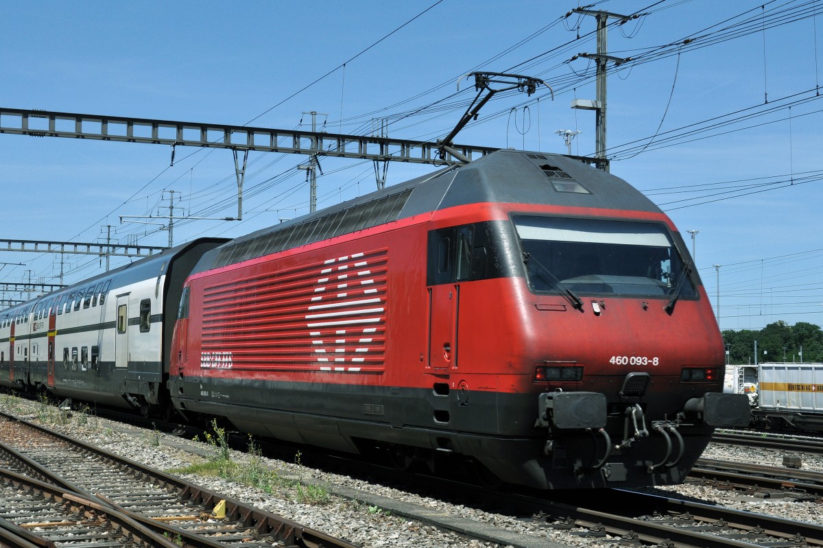

  • Zunächst natürlich Gratulation zu deinem Arbeitseinsatz und den Tipps, worauf man achten muss. :thumbsup: Es wäre ja schön, wenn in diesem Bereich eine einfache Aktualisierung/Nachrüstung möglich wäre.
    Aber irgendwie kann ich mich mit diesem Roco-Faiveley nicht so richtig anfreunden. Was mich daran genau stört, kann ich zwar nicht so recht beschreiben - ist es vielleicht die graue Farbe, oder doch eher die silbern hervorstechenden Seiten der Wippe? Das Vorbild dünkt mich einfach eleganter... ?(8| Geht es anderen auch so?
    Vorbild-Bilder:
    http://www.bahnbilder.de/bild/…chfaehrt-den-bahnhof.html
  • Es ist natürlich auch irgendwo ein Kompromiss zwischen funktionsfähig (mindestens was heben/senken betrifft) und Vorbildtreue. Die Wippe mit den versetzten Enden kommt daher zwangsläufig etwas grob daher - noch feiner und man könnte sie gar nicht mehr anfassen.
  • Hmmm... - ja, so schlecht sieht das Ding im Vergleich zu Adrians Bild tatsächlich nicht aus. Kann auch sein, dass halt der hellgraue Farbton etwas ungewohnt wirkt.

  • Dank den Bildern von Mike (insbesondere dem Einzelteil von der EYRO-Seite) weiss ich jetzt auch, dass mich am Roco-Modell dasselbe stört wie Mike: Während die "Gabelung" oberhalb des Hauptholms beim Vorbild dreieckförmig ist (siehe alle Vorbildfotos inkl. dasjenige von Adrian), hat Roco eine Art U daraus gemacht. :whistling:

  • Hier noch der Nachtrag, dass der neue Dachboden 138766 passt. Kostet tatsächlich nur 2.- und sollte unbedingt mit bestellt werden - ausbauen muss man ihn sowieso wenn man es sauber machen will. Damit passen die Pantographen perfekt und es verzieht auch nichts.
    Achtung, die Nummer 138766 passt for "normale" Loks (mit Sound oder Kamera ist der Dachboden ev. wieder anders).
