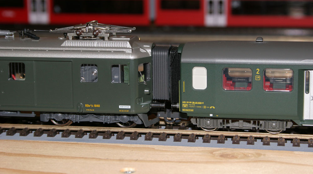

    Hier noch ein Bild mit Sommerfeldt 825
    [Blockierte Grafik: http://www.mrufer.ch/modellbahn/forum/2016/IMG_7680_bde.jpg]
