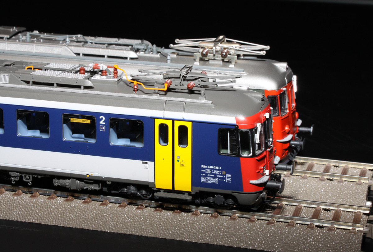

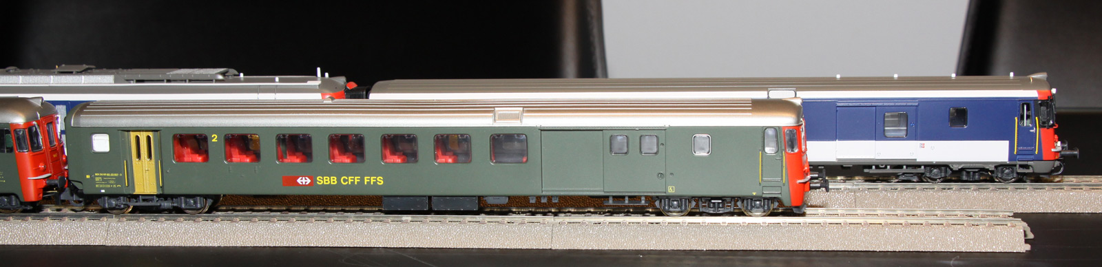

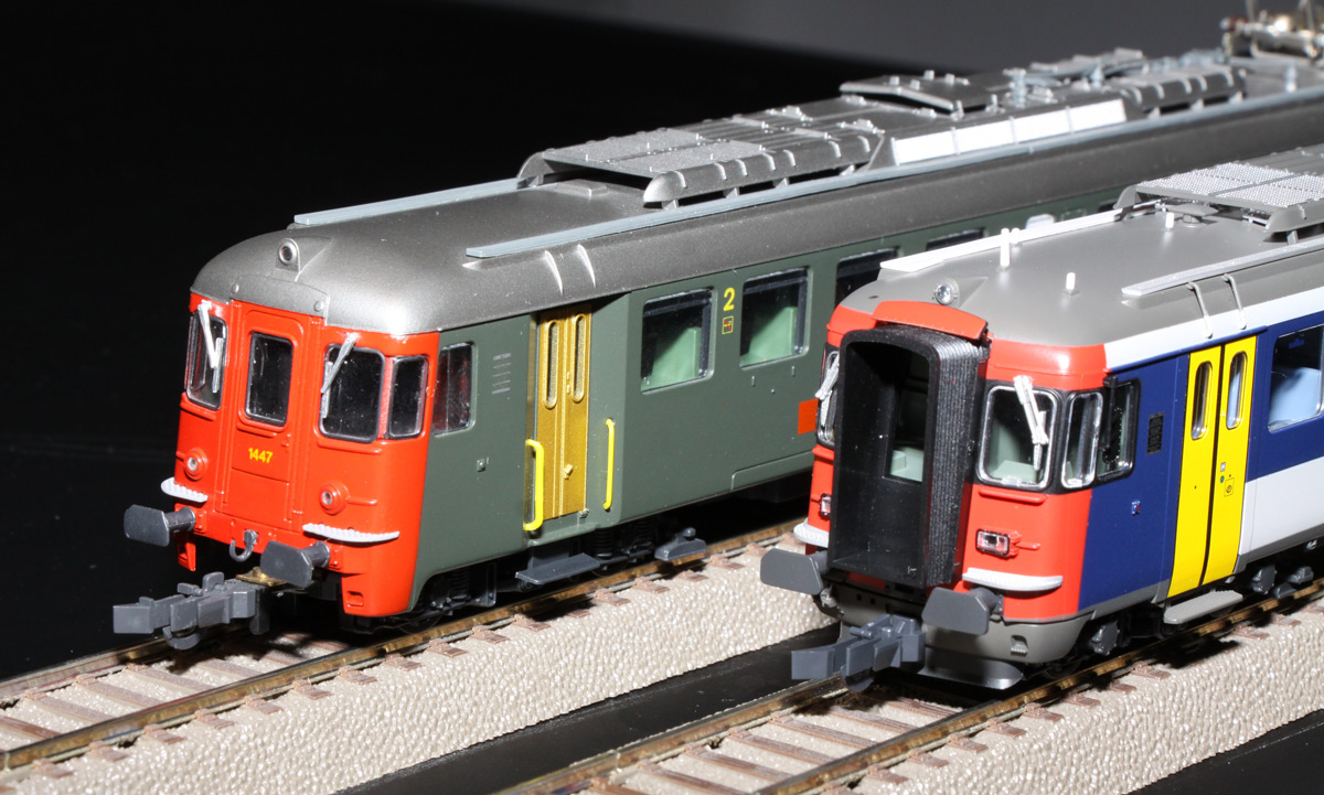

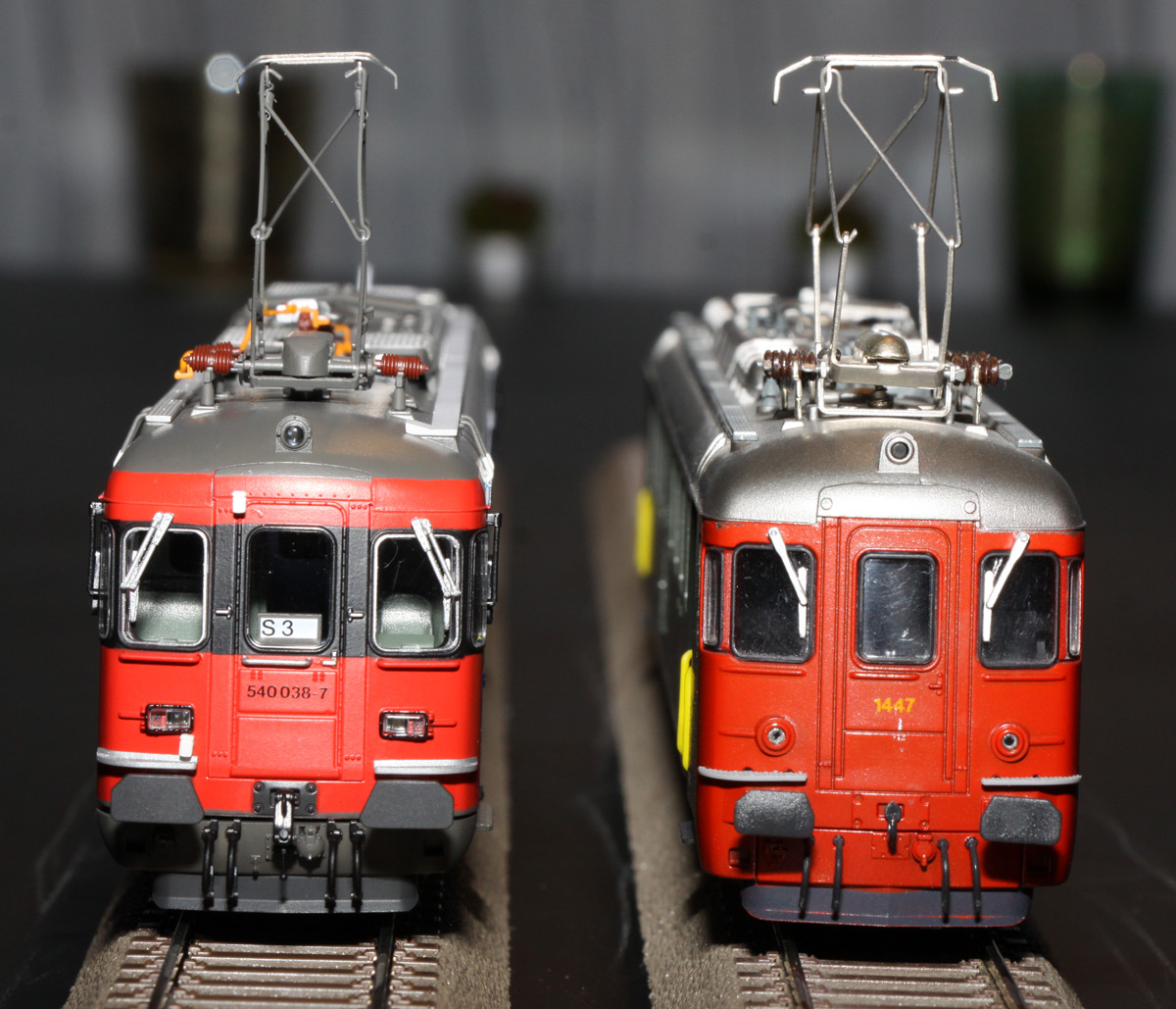

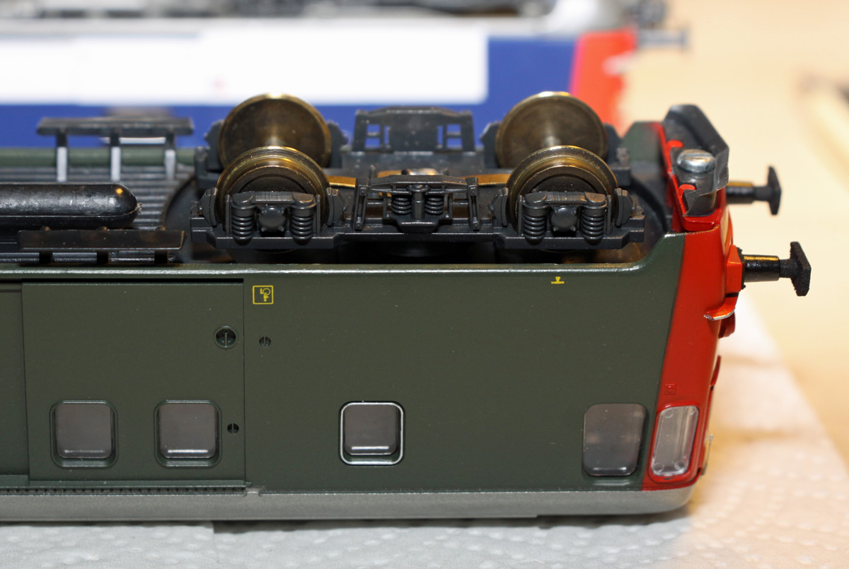

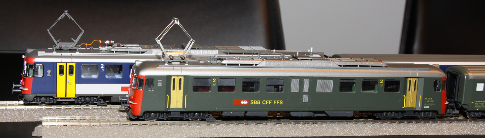

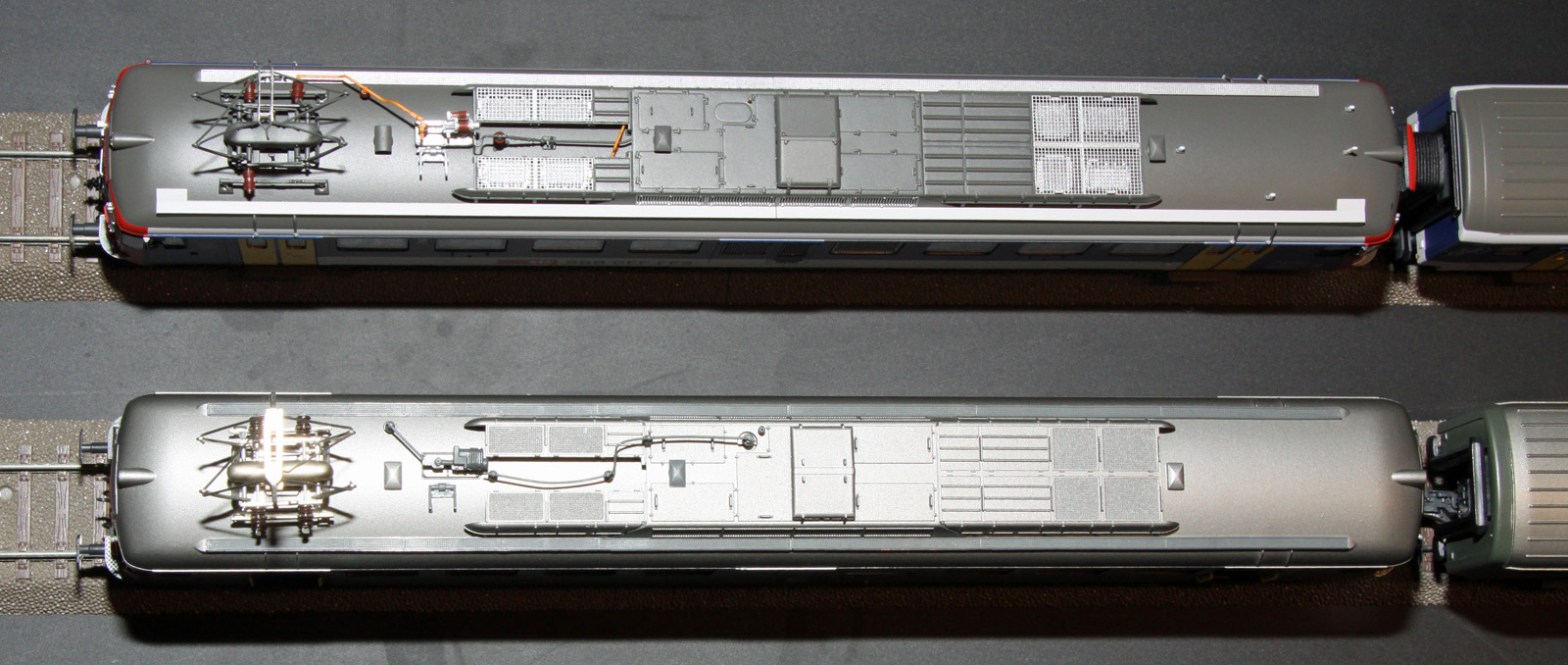

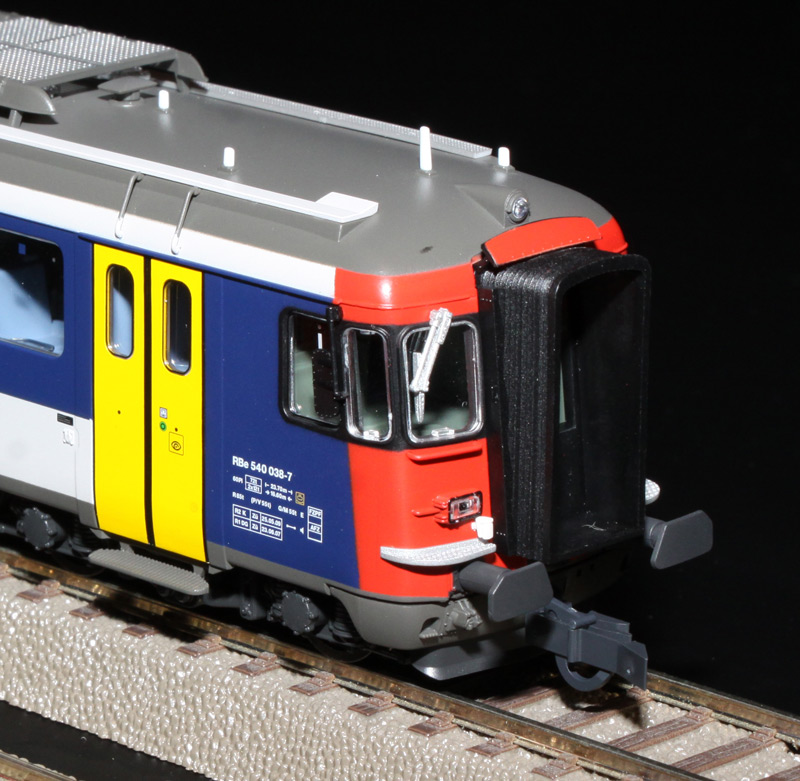

Hier mal ein Vergleich des Lima Modells (grüner Rbe 4/4 1447) und des Piko Modells (Rbe 540).
Gesamtansicht:
[Blockierte Grafik: http://www.mrufer.ch/modellbahn/forum/2018/IMG_7501_rbe_gesamt.jpg]
[Blockierte Grafik: http://www.mrufer.ch/modellbahn/forum/2018/IMG_7524_bdt_gesamt.jpg][Blockierte Grafik: http://www.mrufer.ch/modellbahn/forum/2018/IMG_7513_rbe_gesamt.jpg]
[Blockierte Grafik: http://www.mrufer.ch/modellbahn/forum/2018/IMG_7514_bdt_gesamt.jpg](oh da fehlt ein Isolator beim Piko)

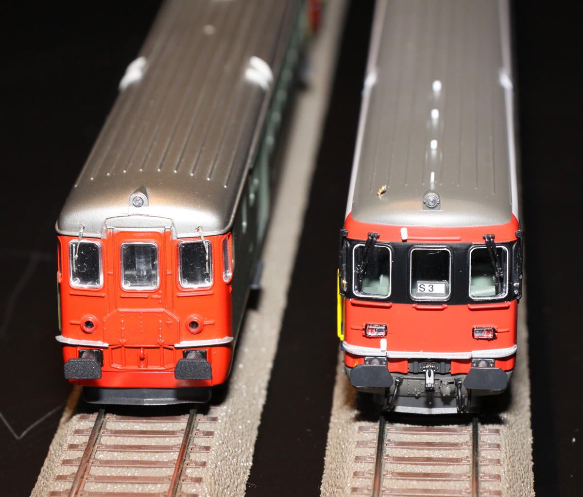

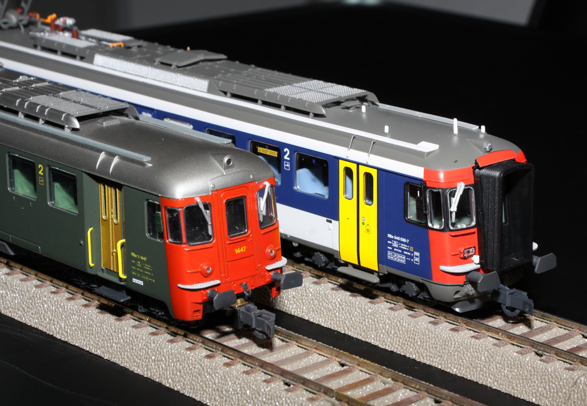

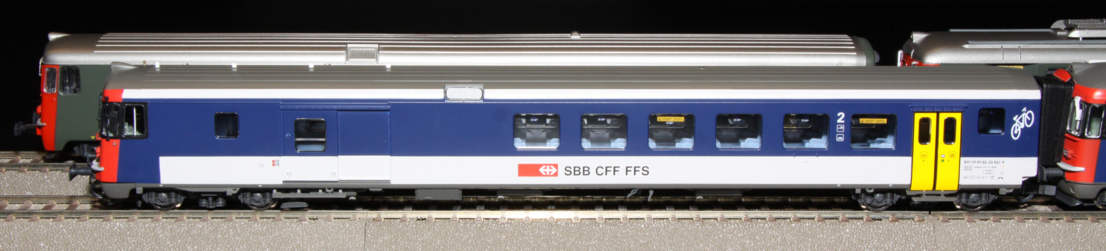

Frontansicht. Sehr deutlicher Unterschied bei den Fenstern. Ob der Lima den Prototyp darstellt (kleinere Eckfenster)??
Scheibenwischer beim Lima Bdt sind nicht original!

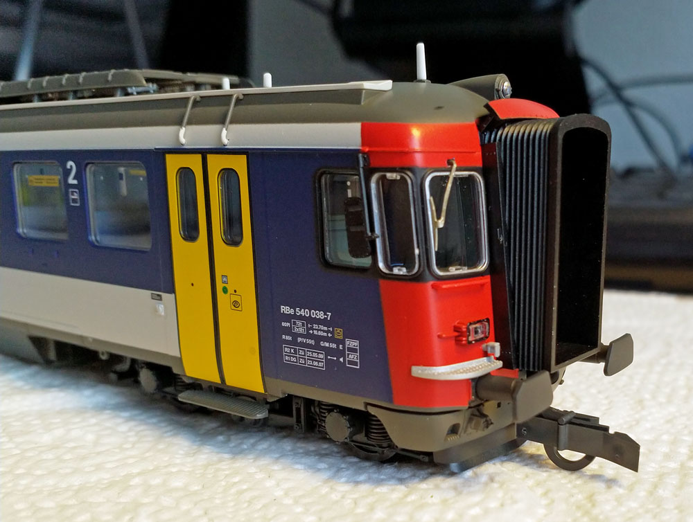

[Blockierte Grafik: http://www.mrufer.ch/modellbahn/forum/2018/IMG_7535_rbe_front.jpg]
[Blockierte Grafik: http://www.mrufer.ch/modellbahn/forum/2018/IMG_7506_bdt_front.jpg]Front mit Übergang. Mir gefällt die Lösung von Piko mit schwenkendem Schinenräumer definitiv besser als das grosse Loch beim Lima!!

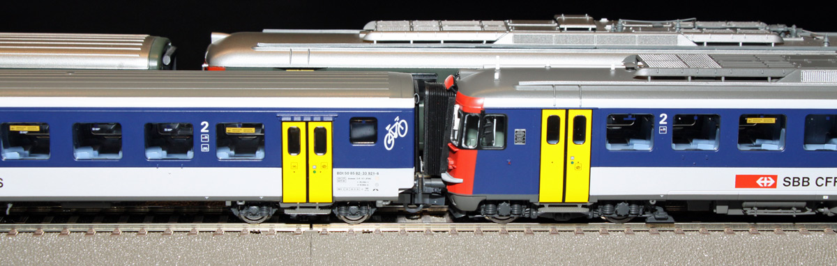

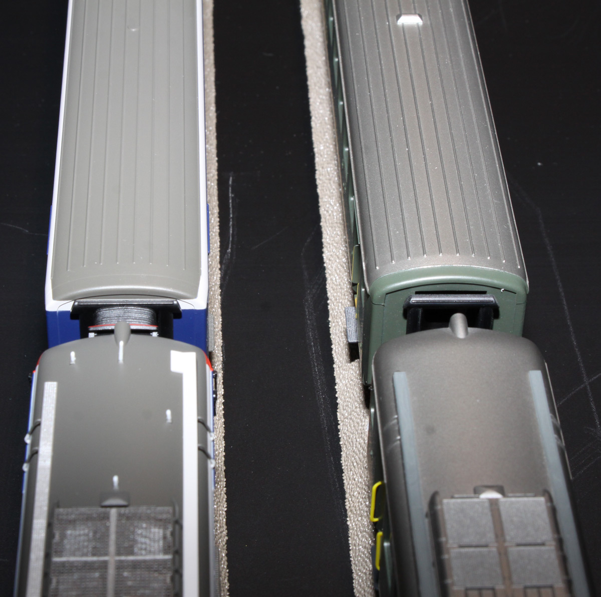

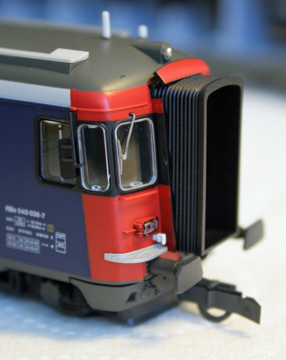

[Blockierte Grafik: http://www.mrufer.ch/modellbahn/forum/2018/IMG_7530_rbe_front2.jpg]
[Blockierte Grafik: http://www.mrufer.ch/modellbahn/forum/2018/IMG_7532_rbe_front2.jpg]Wagenübergänge. Pfiffige Lösung mit dem Faltenbalg. Für Lima gibt es das bei Born als Zubehör.
[Blockierte Grafik: http://www.mrufer.ch/modellbahn/forum/2018/IMG_7510_rbe_uebergang.jpg]
[Blockierte Grafik: http://www.mrufer.ch/modellbahn/forum/2018/IMG_7511_rbe_uebergang.jpg]

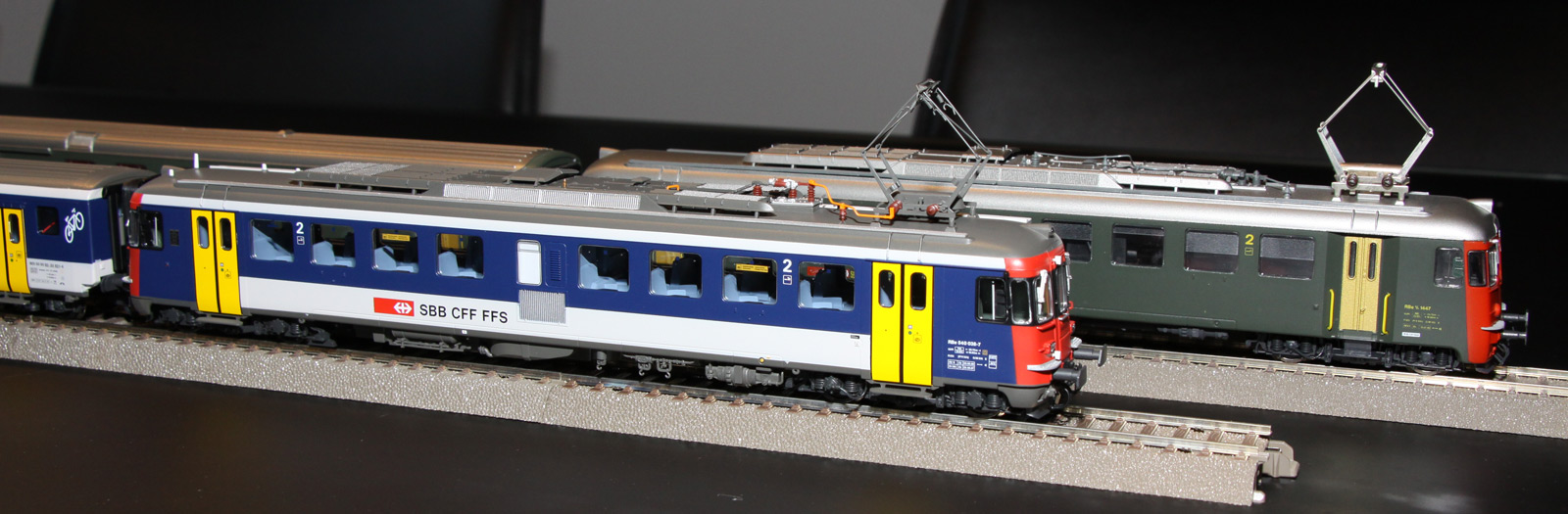

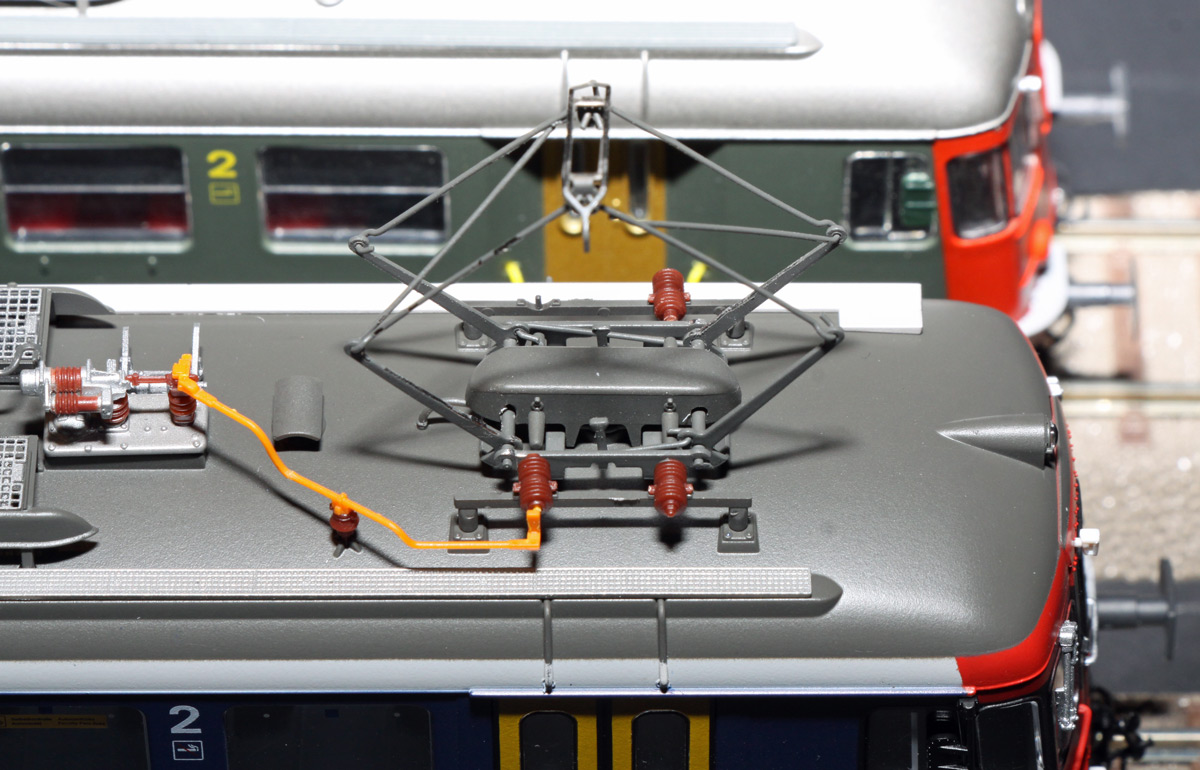

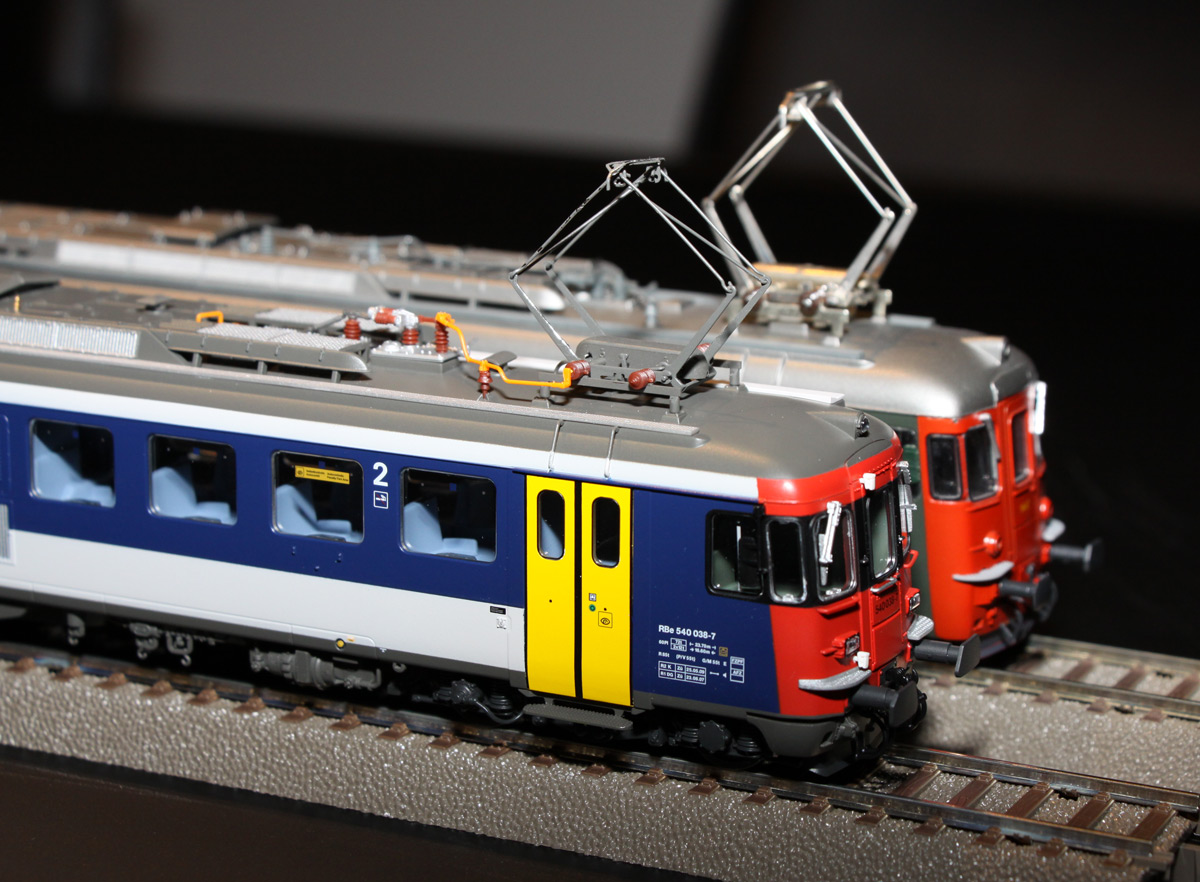

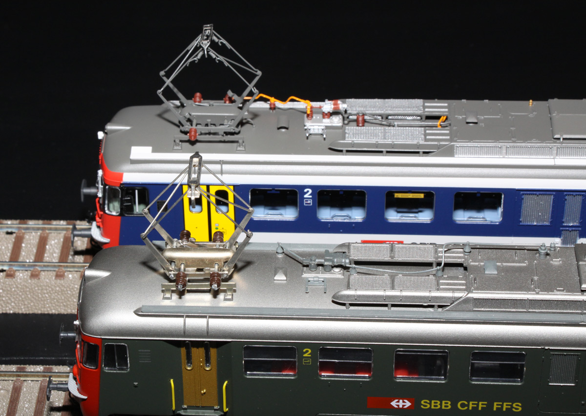

[Blockierte Grafik: http://www.mrufer.ch/modellbahn/forum/2018/IMG_7519_rbe_uebergang.jpg]Dachansicht. Komischerweise total anders, ev. wurde da bei den Revisionen etwas verändert???
Hier fällt beim Piko der Stromabnehmer ab. Diese Zentrierfeder und arretierungen gehen gar nicht. Der Bügel ist weder schön noch funktioniert er.
[Blockierte Grafik: http://www.mrufer.ch/modellbahn/forum/2018/IMG_7516_rbe_dach.jpg]

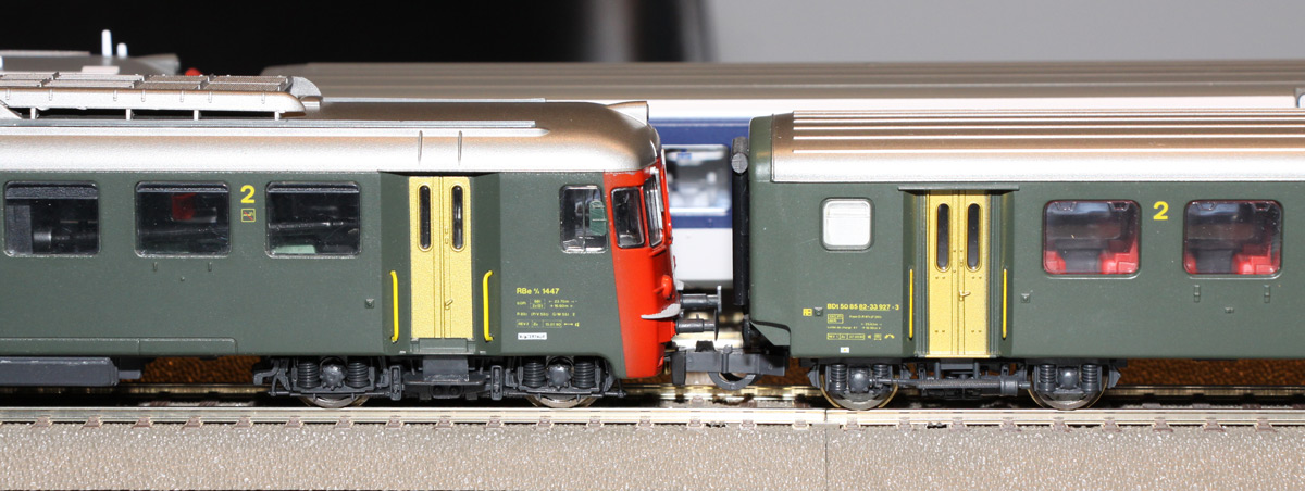

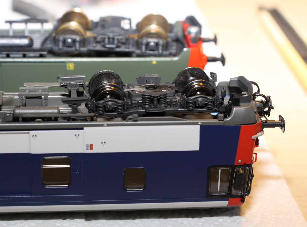

[Blockierte Grafik: http://www.mrufer.ch/modellbahn/forum/2018/IMG_7517_rbe_dach.jpg]Beim Steuerwagen Bdt sind auch die Drehgestelle markant verschieden:
[Blockierte Grafik: http://www.mrufer.ch/modellbahn/forum/2018/IMG_7548_bdt_drehgestell.jpg]

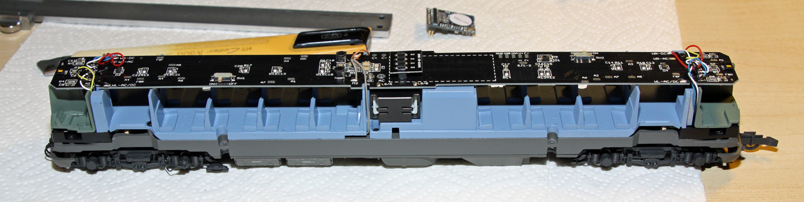

[Blockierte Grafik: http://www.mrufer.ch/modellbahn/forum/2018/IMG_7550_bdt_drehgestell.jpg]So sieht der Piko innen aus (finde sehr aufgeräumt!):

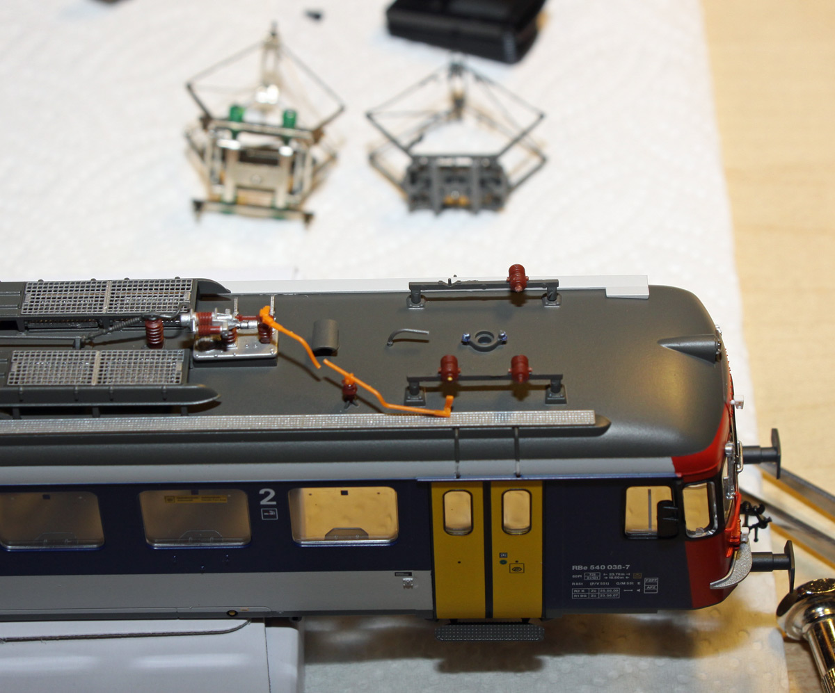

[Blockierte Grafik: http://www.mrufer.ch/modellbahn/forum/2018/IMG_7559_rbe_innen.jpg]Leider lässt sich der Stromabnehmer nicht einfach gegen einen Sommerfeldt tauschen. Denn die Befestigung ist überhaupt nicht gleich. Man müsste also am Dach fräsen. Zudem stimmt die Breite der Montagepunkte nicht überein (Sommerfeldt ca 16mm, Piko ca 18mm). Man könnte wohl einen Sommerfeld drauf passen und halt die seitlichen Halterungen abnehmen und die von Piko drauf lassen. Das könnte u.U. gehen, war mir aber zu aufwändig.
(jaja, habe bei der Dachleitung Lehrgeld bezahlt...)
[Blockierte Grafik: http://www.mrufer.ch/modellbahn/forum/2018/IMG_7556_rbe_panto.jpg]Lösung: Abnehmen dieser Zentrierfedern inklusive Halterungen. Man kann sie mit einer Spitzzange oder einem Seitenschneider dem Draht entlang "wegdrehen", funktioniert nicht schlecht. Mein Pantograph war vorher schon krumm, kam also auch nicht mehr drauf an.
Die Arretierungen abflexen oder ähnlich.
Dann sieht es schon besser aus (muss noch lackieren!):
[Blockierte Grafik: http://www.mrufer.ch/modellbahn/forum/2018/IMG_7562_rbe_panto.jpg]
[Blockierte Grafik: http://www.mrufer.ch/modellbahn/forum/2018/IMG_7566_rbe_panto.jpg]
[Blockierte Grafik: http://www.mrufer.ch/modellbahn/forum/2018/IMG_7569_rbe_panto.jpg]Grüsse

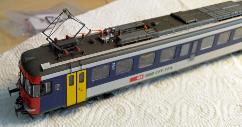

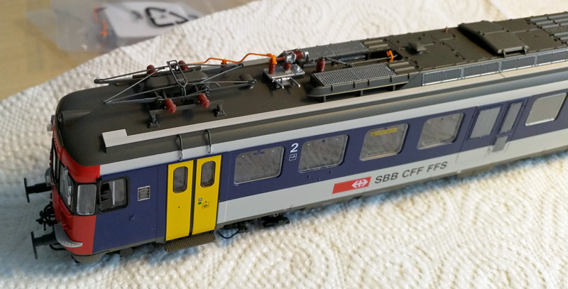

Hier mal ein paar Bilder des fertig lackierten Stromabnehmers auf dem Rbe 540. Auch der fehlende Isolator und die defekte Dachleitung wurden ersetzt.
(sorry sind nur Handybilder)
[Blockierte Grafik: http://www.mrufer.ch/modellbahn/forum/2019/IMG_20190428_173403_rbe540.jpg]
[Blockierte Grafik: http://www.mrufer.ch/modellbahn/forum/2019/IMG_20190428_173410_rbe540.jpg]

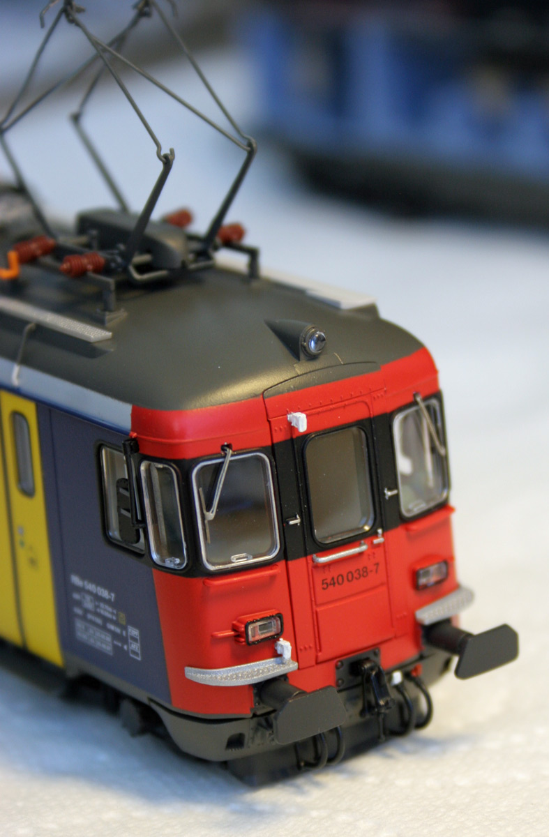

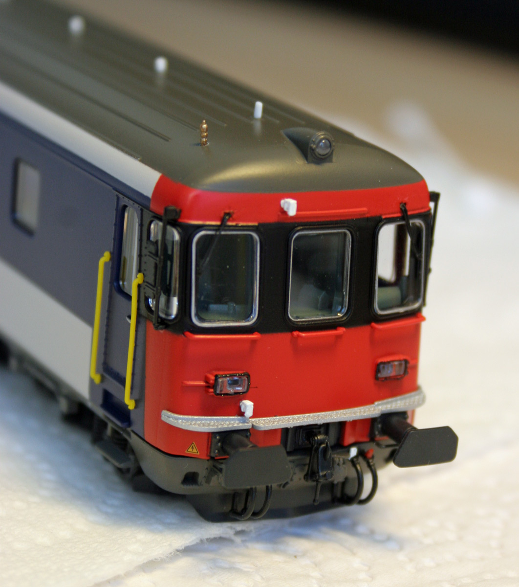

Weiter hat es mich wunder genommen, ob UIC Dosen und Scheibenwischer der (neuen) Roco Re 4/4 II passen. Passt nicht schlecht:
- UIC Dosen (Roco 134122 enthält 1 Stück) muss hinten gekürzt werden, stehen sonst zu weit vor. Bekam das Teil leider in grau und nicht in weiss??
- Schweibenwischer (Roco 134061 enthalten 2 Stück) müssen eingeklebt werden und es bleibt unweigerlich ein zu grosses Loch
Sieht meiner Meinung nach dennoch besser aus als die klobigen Originalteile. Hab erst die 2. Front gemacht, denke ich werde das überall so machen.
Zum entfernen der alten Teile übrigens am besten Gehäuse abnehmen und von innen raus drücken.
Nachher:
[Blockierte Grafik: http://www.mrufer.ch/modellbahn/forum/2019/IMG_20190428_173124_rbe540.jpg]
Vorher:
[Blockierte Grafik: http://www.mrufer.ch/modellbahn/forum/2019/IMG_7530_rbe540.jpg]
Mit ein bisschen Farbe könnte man das Ergebnis sicher noch verbessern.

Ich habe das Projekt Scheibenwischer und UIC Dosen von Roco nun in die Tat umgesetzt. Die grau gelieferten UIC Dosen wurden noch noch weiss lackiert.
Beim Rbe 540 ist es wie oben geschrieben also empfehlenswert, das Gehäuse weg zu nehmen und die originalen Scheibenwischer von innen raus zu drücken. Dann geht das problemlos und kann auch rückgängig gemacht werden (je nachdem wie bombenfest die neuen Scheibenwischer eingeklebt werden). Auch noch ein kleines Detail am Faltenbalg habe ich farblich nachbehandelt, wer siehts?? Ist mir beim Vergleich mit dem Born Faltenbalg für den Lima Rbe aufgefallen.
[Blockierte Grafik: http://www.mrufer.ch/modellbahn/forum/2019/IMG_8158_rbe540.jpg]
[Blockierte Grafik: http://www.mrufer.ch/modellbahn/forum/2019/IMG_8163_rbe540.jpg]
Beim Bdt sind die Scheibenwischer leider nicht in durchgängigen Löchern gesteckt, es bringt also nichts das Gehäuse abzunehmen. Einer kam zerstörungsfrei weg, der andere leider nicht und wurde deshalb nicht ganz so schön. Diese Scheibenwischer habe ich schwarz lackiert, auch nicht einfach weil die Farbe gerne zwischen den feinen teilen verläuft.
