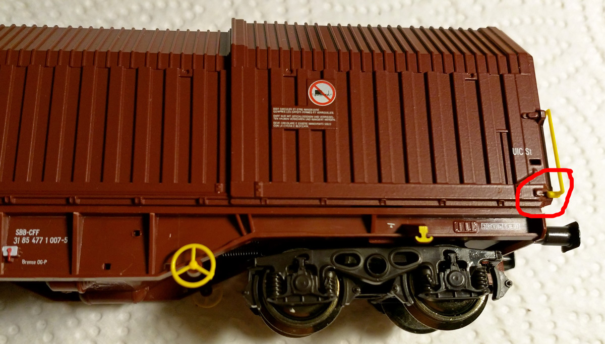

  • Habe mal wieder 2 Shimms zugerüstet, beides Roco 67799. Fazit: Beide bei gleichem Zurüstteil (Griffstange) das Gehäuse gebrochen. Das Gehäuse ist super brüchig, so etwas habe ich von Roco noch nie erlebt. Der Wagen fällt dann bestimmt nur 1x runter ;(
    (es handelt sich nicht um Wagen aus aktueller Produktion, sondern Occasionen. Es wäre das Modell mit den 2 verschiedenen Drehgestellen).
    Einer brach hier. War glück, da durch das (hier noch nicht montierte gelbe) Zurüstteil weitgehend verdeckt.
    [Blockierte Grafik: http://www.mrufer.ch/modellbahn/forum/2018/IMG_20181106_211954_roco_shimms.jpg]
    Der andere brach oben.
    [Blockierte Grafik: http://www.mrufer.ch/modellbahn/forum/2018/IMG_20181106_211954_roco_shimms_detail.jpg]
